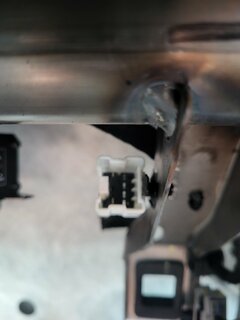

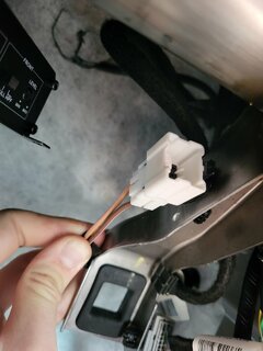

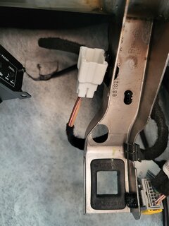

weiß jemand für was der Stecker oben rechts hinter dem Handschuhfach ist ? Konnte keine Spannung auf dem Stecker feststellen. Braun sollte auch normal mit Masse zu tun haben.

Das geschweißte im 2. Bild ist ja auch ne mega arbeit da wird man nachdenklich wie es mit den anderen schweißereien in den Fahrzeugen ausschaut.

Hab nen Stepway Comfort mit Media Nav und verbauten Hochtönern. Handschuhfach ist nicht beleuchtet. An das hab ich auch gedacht. Allerdings ist keinerlei Spannung am Stecker, weder Dauer noch Zündung an. Außerden sind die Hauptfarben der Kabel ja braun, was auf Masse hindeutet.
Der Stecker ist auch bei Extreme+ (Hochtöner, bel.Handschuhfach) vorhanden und unbelegt, die Leitung ist in meinem Fahrzeug nicht elektrisch verbunden.

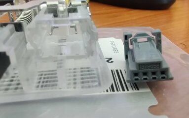

Das ist nicht für die Handschuhfachbeleuchtung. Die hat einen anderen Stecker und braucht einen wie der graue (ok, ich habe falsch bestellt, es muss der 1379658-1 sein, nicht -2)
Ganz auszuschließen ist das Handschuhfach dennoch nicht, denn der graue gezeigte Stecker kommt ja in die Handschuhfachleuchte. Es könnte ja sein das am anderen Ende eines Verbindungskabels dann ein passender Stecker für den Steckkontakt drinnen sein könnte. Allerding ist das Spekulation.
