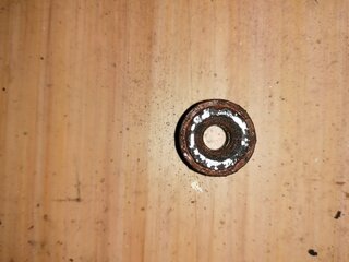

seit einigen Wochen läßt sich mein Lodgy (1,5tci 107PS, 2012, ca. 180tkm) manchmal nicht starten. Man hört im Falle des Falles ein Klacken aber der Starter dreht sich nicht. Jedes mal wenn ich mit dem Multimesser zum Messen ansetzen springt das Auto (von einer zweiten Person gestartet) plötzlich an.
Verdächtige:
Zündschloß, Starter, Magnetschalter, Verkabelung
Den Leistungsanschluß am Starter (also das dicke Kabel das von der Batterie kommt) hatte ich versucht zu bewegen, war fest (aber nur scheinbar) und hatte ich deshalb vorerst ausgeschlossen.
Zu guter Letzt hat sich herausgestellt, dass sich der Leistungsanschluß (ich vermute durch Vibrationen und den extrem dicken und steifen Kabelbaum) locker gerüttelt hat. Das Problem scheint schon länger bestanden zu haben denn die Mutter hat schon einige Verschweißungen abbekommen (siehe angehängtes Bild, Fläche bereits mit Feile bearbeitet).

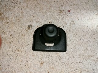

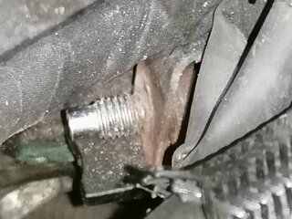

Anbei noch ein paar Bilder (Kunststoffabdeckung des Leistungsanschluß, Starteranschluß mit abgeschraubter Mutter)
Vielleicht tritt ja das gleich bei jemandem auf ...
LG
Günter

Wenn die Verbindungen so stark verrostet sind steigen die Übergangswiderstände enorm an.
Neue Verbindungsmutter drauf und Gewinde mit Rostlöser und Stahlbürste reinigen.
Bei mir war der KABELSCHUH komplett grün !!!!
Diese Mutter hab ich auch mit der Drahtbürste geputzt
Dokker - Hallo aus Österreich
Wenigstens ist der Starter VORNE und man kommt dazu ohne sich die Finger zu brechen ...
Ich hab gleich eine neue Leitung gelegt , sicher ist sicher (16²) mit verlöteten Kabelschuhen
