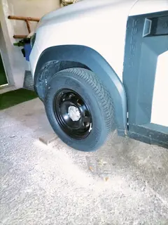

ich hab original dacia stahlfelgen für meinen duster beim reifenhändler bekommen 50€ das stk. die sehen ähnlich den all terrain stahlfelgen aus. so wie die von @stephanf1975
wobeibder winter eh vorbei ist xD heute montiere ich die alus mit den sommer schuhen..
