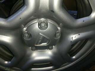

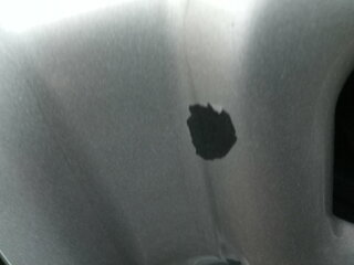

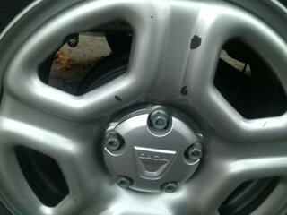

Hat jemand schon so ein Problem gehabt? Die Stahlfelgen sind nur silber lackiert und nach 28.000 KM bzw. 27 Monaten platzt an beiden hinteren Reifen der Lack ab. DasAutohaus möchte da gerne nichts machen, weil sie das wohl nicht reklamieren können bei Dacia - was ja irgendwie verständlich ist aber dann ja dennoch nicht mein Problem sein kann.

Gleiches Problem, bei in etwa gleicher Kilometerzahl und Auslieferung August 2018.
Abblättern bei Felgenwäsche mit Hochdrucklanze, obwohl 40cm Abstand. Schätze dass unter dem Lack kein ordentlicher Primer aufgetragen wurde. Betrifft nur die Stahlfelgen, die kann man leicht mit Primer und Duplicolor selbst sprühen oder nur ausbessern, so heikel bin ich da nicht.
Wenn ihr was Dauerhaftes haben wollt, dann könnt ihr eure Stahlfelgen auch pulverbeschichten lassen. Dann habt ihr dauerhaft Ruhe. Außerdem gibt die komplette RAL-Farbpalette und auch Metalliceffekte.
Auch schwarze Felgen sind " nur" lackiert !
Die Design Stahlfelgen bei unseren Citroën C3 von 2019 sind nach dem 1. Winter schon rostig wie Sau ...
Hallo, ich habe Stahlfelgen sandstrahlen, grundieren und mit Einbrennlack behandeln lassen. Ist der Rost einmal im Metall, alles umsonst. Zwei Winter und man ist wieder auf Anfang. Grüßle
Der Aufwand dürfte wohl teurer sein als wenn man sich gleich einen Satz neue Stahlfelgen kauft.
Ich würde daher auch erstmal zum Übertupfen tendieren, damit es nicht anfängt zu rosten.
Ja, habe auch schon überlegt drüber zu tupfen weil ich ja jetzt schon weiß, dass ein Anruf bei Dacia überhaupt nichts bringen wird. Ärgert mich halt nur, weil ich wirklich sehr pfleglich mit dem Auto umgehe. Gibt es da passende lackstifte für?
Lackstifte passend zum Felgenlack wirst Du original eher nicht bekommen. Da kann Dir aber ein Farbenladen in Deiner Nähe helfen der auch Autolacke vertreibt. Die können kleine Mengen auch nach Vorlage anmischen.
Ansonsten kannst Du aber auch die Felgen selbst lackieren oder neu beschichten. Da gibt es zum einen die klassische Lackiermethode (auch per Spraydose).

Einen Hinweis noch. Ideal ist es, wenn man vor dem Bearbeiten und anschließendem Lackieren der Felgen die Wuchtgewichte entfernt. Nach der Lackierung muss man die Räder zwar wieder neu auswuchten lassen, aber die Felgen sind dann komplett bearbeitet und haben keine Lücken in der Lackierung.
das gleiche habe ich vor 3 Wochen reklamiert, Lackabplatzer an den 5-Speichen-Stahlfelgen, nach 18 Monaten.
Wurden vom Autohaus nach Rücksprache mit Dacia ausgetauscht. Dabei gab es allerdings einen Reifenplatzer bei der Ummontage, ist aber ein anderes Thema.
Aber bedenke, Lackgarantie 24 Monate, Du bist bei 27 Monaten...
Jedoch, Versuch macht kluch !
Ansonsten, leicht anschleifen und die entsprechende Stelle mit Felgensilber aus der Sprühose nachduschen, schlechter als der Originallack ist es dann auch nicht !
Unter dem Silberlack ist übrigens noch der schwarze Lack, sodass die Felge eigentlich relativ gut geschützt ist...

Ah, ok. Lackgarantie ist also nur 24 Monate. Wusste ich gar nicht. Na dann muss ich mich wohl selbst um den Kram kümmern. Danke erst einmal für die vielen Antworten.
So sind zumindest die Bedingungen bei deutschen Fahrzeugen. Bei Importen können diese wohl abweichen ?
Genaues findest Du im Datenblatt für Garantie und Wartung, steht ganz oben.
