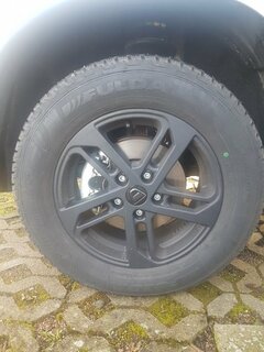

IMG_20200131_165252.jpgIMG_20200131_165252.jpgso sieht es jetzt aus.
Das sind die Stahlfelgen mit Winterbereifung.
