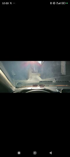

Hey ihr alle,
Habe mal eine Frage.
Ich kann ja wohl echt nicht der einzige sein bei dem das Armaturenbrett bei starker Sonneneinstrahlung echt stark in der Windschutzscheibe spiegelt. Und zwar so stark das man Recht wenig sieht..
Ich habe vor das Armaturenbrett mit Stoff zu beziehen. Müsste aber das Teil ausbauen. Hat jemand da Erfahrung wie ich, als Privatperson, das Armaturenbrett ausbauen kann?
Anbei mal ein Foto bei besagter Einstrahlung.. das ist unsere Einfahrt
Gelbes Schild ist ein großes Tor. Links ein Treppengeländer. Kann man ja super erkennen

Dazu gibt es schon ein großes Thema, meine in Sandero 3-Bereich, da identisch.
Aktuell habe ich eine billige schwarze Wolldecke von KIK zurecht geschnitten und aufs Amaturenbrett gelegt, hilft, sieht nur nicht sehr elegant aus, aber was soll`s!? Die tlw absoluten Blindflüge beim Fahren waren mir zu gefährlich.
Das Amaturenbrett darfst/solltest du als Privatperson eh nicht ausbauen, wegen den Airbags.
Such das andere Thema und lasse dir eine Matte anfertigen, nach den Vorgaben eines Users dort. Sieht dann auch eleganter aus als meins und ist günstiger als dein Vorhaben und rückrüstbar usw...

Ist mir gestern an meinem ersten Tag auch gleich aufgefallen. Hätte eine Idee mal zu gucken, ob es matte Kunststoffpflege gibt. Hab das noch so in Erinnerung von früher. Gibt es tatsächlich. Werd ich mal probieren.

Auf keinen Fall die Fläche mit einem ausgeprägten Hang zur Sauberkeit hochglanzpolieren! Auch wenn der Hersteller einen matt en Effekt verspricht.
Hilfreich und kostenlos ist eine verstaubte Oberfläche des Dashboards, die man nur ab und an mal mit einem trockenen Tuch leicht abwischt. Der Staub unterdrückt die Reflektion und Lichtbrechungseffekte von starken Lichtquellen. Eine Decke macht nichts anderes!
Desweiteren die Windschutzscheibe innen und außen regelmäßig Schmutzfilm und fettfrei säubern. Beides verstärkt Lichtbrechungseffekte in und auf der Scheibe.

Und auch wenn's staubig ist, blended es wie die Hölle. Ihr seht ja auf dem Foto wie gut man sieht. Lustig wirds wenn sich da ein Kind auf dem Fahrrad versteckt..
Habe einfach keine Lust mehr auf Blindflug..

Ja das stimmt. Aber die Sitzhöhe jaz definitiv nichts damit zu tun.. also zumindest nicht in meinem Falle..
