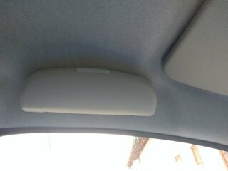

So langsam wird er komplett...

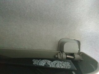

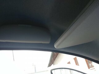

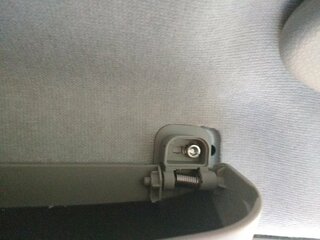

noch am Samstag den Brillenhalter eingebaut:
IMG_20180217_133813172.jpg IMG_20180217_135123327.jpg IMG_20180217_135203087.jpg IMG_20180217_135309422.jpg IMG_20180217_135440945.jpg IMG_20180217_135357586.jpg IMG_20180217_135457175.jpg

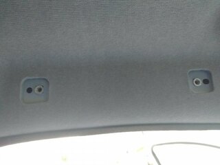

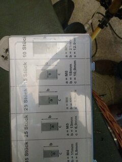

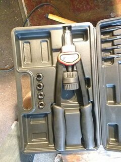

Man nehme am besten die vorhandenen Löcher und ziehe Nietmuttern ein.
Ich habe Alumuttern genommen ,rosten nicht und müssen ja nicht viel aushalten.Den Universal Halter gibts bei einem großen online Auktionshaus(Ich habe mir den Artikel allerdings aus D bestellt,nicht aus China kostet zwar mehr aber der Versand ist wesentlich schneller....)
Das ganze sauert 10-15 Minuten inkl. Werkzeug aufräumen.

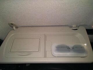

Ich hab das jetzt erstmal ganz einfach gelöst.
Mit doppelseitigem Klebeband fixiert. Mal sehen welche Erfahrungen ich damit mache.
