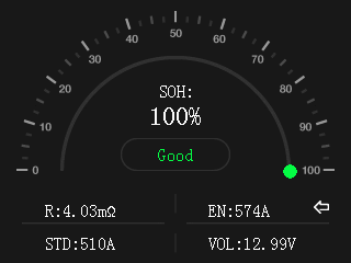

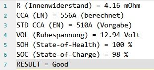

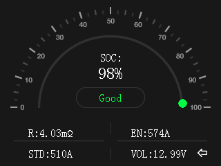

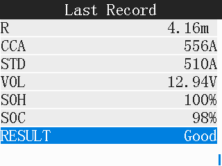

Die Ruhestromaufnahme bei diesen Fahrzeugen korrekt zu ermitteln, ist nicht so ganz einfach.
Ein Multimeter mit hoher Aktualisierungsrate und Min/Max/Avg Funktion ist hilfreich, wegen der Awake Pulsen der verschiedenen Steuergeräten in der Tiefschlafphase. 5-7 mA kann ich nicht bestätigen, zumindest nicht über einen längeren Zeitraum. Ist deutlich mehr.
So kann der Ladezustand der werkseitig verbauten EFB Batterie aussehen.
Gemessen nachdem das Fahrzeug nach der Hinfahrt, 9 Std. verriegelt auf dem Parkplatz gestanden hat.
Laufleistung ca. 40.000 km, vor 30 Monaten vom Band gelaufen und hat die ersten 6 Monate bei Händlern auf dem Hof herumgestanden (ohne Nachladung).
