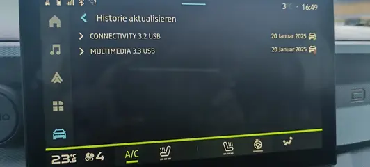

In der Updatehistorie steht jetzt folgendes, wobei ich da bei Gelegenheit noch fragen muß warum das eine Update nicht komplett gemacht wurde?
Na das stimmt mich doch halbwegs optimistisch und da freu ich mich auf meinen Termin Anfang Februar.

Morgen bin ich wieder in der Gegend meines AH dann frag ich ihn warum das zweite Update nicht als vollständig angezeigt wird.
Vielleicht ist das der Grund?
