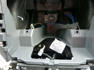

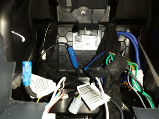

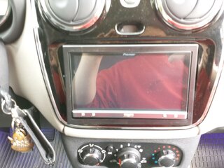

So hier nun mal die ersten Bilder. Und gleich auch die kleinen problemchen, wenn man es denn so ausdrücken mag. Und zwar muss man um ein Doppel DIN Radio ein zu bauen. Ein wenig Plastik entfernen. Ich denke mal das da Normal das original Radio drauf gestützt wird. Naja das muss zumindest weg, da sonst das Doppel Din nicht reingeht.

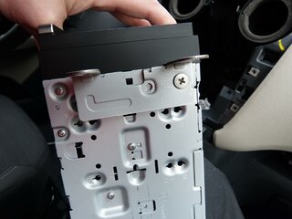

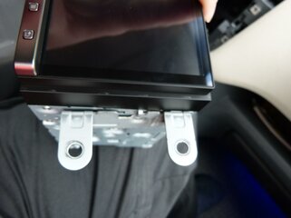

Dann kommt der Halterahmen vom Neuen Radio das Radio hat die gleiche Große aber dennoch kann man das ganze Radio mit sammt der "Halterung" so im Loch versenken. Da das original Radio ja an so "Special" halterungen fest sind. OK
Man muss sich also was überlegen wie man diese Halterungen nun am neuen Radio Festmachen kann. Bei meinen Waren nun verschiedene schrauben dabei KP wofür die eingentlich sein sollten zumindest konnte ich damit die Dacia Halterungen am Pioneer Radio schrauben. Mag sein das es da auch Richtig passe halterungen für gibt aber so geht es auch und das Radio ist Bombenfest drin.

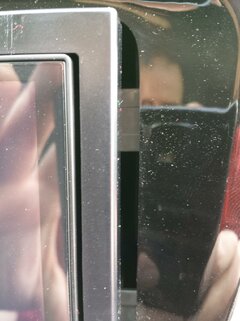

Jor.. zum schluss ist dann noch das Ding mit der Radioblende. Ich mein es ist ja klar das das Neue Radio ne andere Formhat die das original. Jetzt gibt es 2 möglichkeiten. Entweder man läßt es jetzt so wie es ist und man stört sich nicht an ein paar kleine spalten. Oder aber man sucht sich irgendwoher eine passende Blende. Das heist das ganze "Hochglanz"plastik teil mit düsen auslässen etc... Habe ich bis jetzt leider nicht gefunden eventuell hat da einer nen Tipp.
Leider konnte ich das Radio aber noch nicht testen, da ich die Kabel von Dacia auf Iso noch nicht habe.. hoffe das sie morgen kommen.

Wenn ich nun diese "Plastikverkleidung" bekommen kann fürs radio passend wäre da ganze ne 1+ mit * :) So leider nur ne 1 - 2 da die Lücken eben da sind... aber OK
Hier nun mal die ersten Paar Bilder.

Danke für den Tipp. Hatte ich auch schon gefunden denke mal das ich das auch machen werde. Schaut ja auch an besten aus.

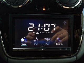

Jor der erste Teil der kabel ist dann auch mal angekommen, leider "nur" die ISO Adapter naja zumindest kann ich nun schon mal anmachen der Antennen adapter ist auch noch nicht da, aber da habe ich erst mal ne art wurfantenne entworfen^^ 2 programme bekomme ich rein.. zum testen reicht das alle mal..

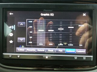

Also zum Klang hammer um welten besser als das original, und obwohl ich die original Tür LS nutze haben die einen klaren klang auch bei voller lautstärke, wo wie beim original Radio schon nicht mehr wollten, bzw das Radio eben ab einer gewissen Vol. Wert streikte^^
Naja nun fehlt nur noch der Antennen Adapter und das USB-HDMI damit ich mein Handy voll nutzen kann, da es über BT nur als Tel genutzt werden kann.
Und was mich auch sehr freut ist das wieder ein EQ dabei ist endlich kann man die werte selber steueren^^

Jor es ist vollbracht alle Kabel sind da alles ist angeschlossen und es geht. Was man braucht habe ich ja schon geschrieben. Anschluss geht halt über HDMI die APP bring dann das Handy bzw die Funktionen des Handys auf das Radio. Man könnte sagen das das Radiodisplay eine Monitorerweiterung ist.
Man kann alles nutzen was man so an Apps auf dem Handy hat Navi, Musik, Video, Bilder was auch immer. Eins muss man noch dazu sagen. Das Handy was man nutzen will muss gerootet sein, weil die APP ARLiberator rootrechte braucht!
Kein root am Handy keine Verbindung zum Radio möglich.
Ich habe hier ein Kleines Video gemacht damit man einen kleinen einblick bekommen kann, was man so machen kann. Klar muss man schon ein kleiner freak sein. Aber jeden das seine.
Leider ist das Video nicht soo Super geworden da ich es gleich nach der Arbeit gemacht hatte, im halbdunkel und mit einer Hand an der Cam die andere am Radio ist es schwer alles hin zu bekommen.
pioneer appradio sph da100 und Galasxy S4 - YouTube
Wichtig ist auch das man sich den Richtigen HDMI Adapter besorgt. Ob es die auch für nicht Samsung Handys gibt kein plan.
Aber nun habe ich endlich ein Wirklichen Multimedia System mit guten Bild und Sound. Das Einzige was ich noch machen muss ist den Homescreen an zu passen, so das er halt richtig dargestellt wird.
