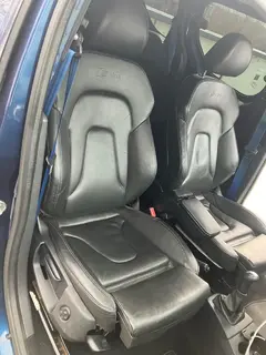

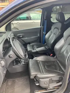

Es ist tatsächlich sehr einfach, andere Stühle zu installieren. Ich selbst habe einen Dokker und hatte auf langen Fahrten große Probleme mit meinem unteren Rücken.
Nach langer Suche im Internet bin ich auf das rumänische Unternehmen „RDA group“ gestoßen. Dieses Unternehmen fertigt Umrüsthalterungen für alle Dacia-Typen, inklusive VAG-Sitze.
Sie empfahlen mir, nach Sitzen für den Audi A5 zu suchen, da diese am besten passen und den größten Komfort bieten. Elektronik und Airbags können angeschlossen werden. Da der Dokker keinen „Curtain-Airbag“ besitzt, ist der Airbag im Sitz größer als beispielsweise in einer A5 Limousine. Deshalb wurde mir empfohlen, nach Sitzen aus einem A5 Cabrio zu suchen, da diese über Airbags gleicher Größe verfügen.
Der Einbau verlief völlig problemlos, einige Lötarbeiten müssen allerdings dennoch selbst durchgeführt werden. Das Unternehmen stellt angemessene Zeitpläne und telefonischen Support zur Verfügung.
Ich weiß nur nicht, ob und wie es die deutsche Prüfung bestehen wird.

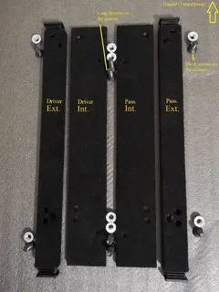

Ich wollte Recaro in meinen Logan 2 Einbauen aber mit den Airbagsteckern konnte keiner helfen. Was wird da gemacht, die Firma hat andere Sitzschienen?
An den Schienen selbst werden keine Änderungen vorgenommen. Diese werden aber auf Halterungen aufgesetzt, die dann auf die originalen Befestigungspunkte passen. Die Halterungen sind wirklich solide, 8kg Stahl! Des Weiteren wird der Audi Stecker abgeschnitten, um einen (mitgelieferten und teilweise vorbereiteten) Dacia Stecker daran zu löten. So wird auch der Airbag übertragen!
