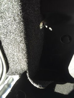

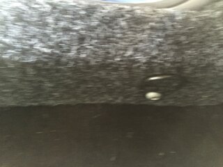

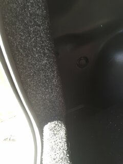

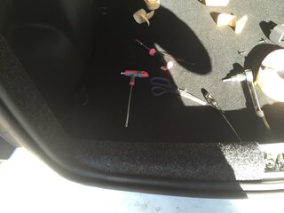

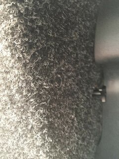

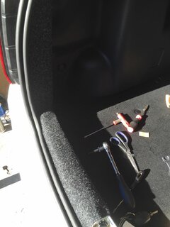

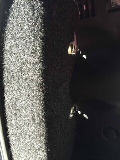

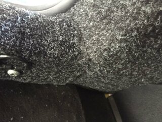

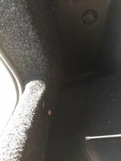

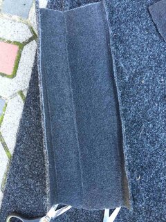

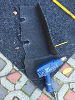

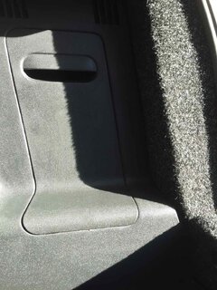

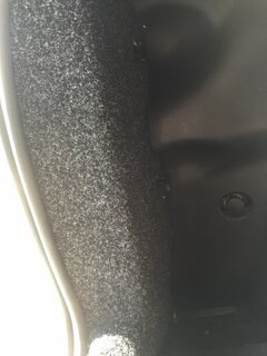

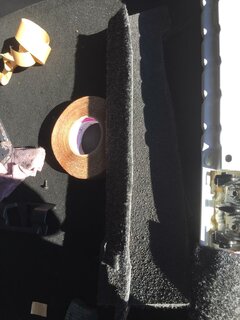

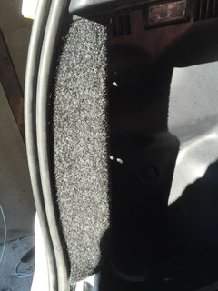

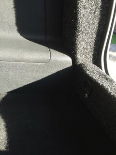

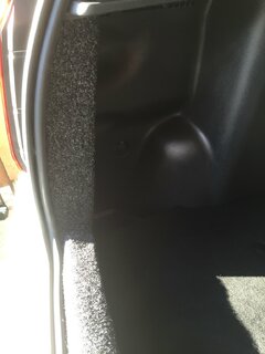

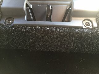

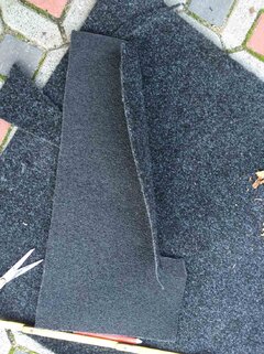

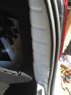

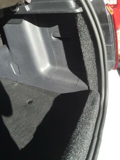

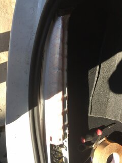

Hallo, bei dem schönen Wetter habe ich wieder gebastelt und es gefällt mir besser als die Leisten die man zu kaufen bekommt. Die Leisten decken nur die Kante ab. Bei mir ist jetzt alles schön ausgekleidet. Aber sehr selbst. Kosten unter 20 Euro und 5 Stunden Arbeit ImageUploadedByTapatalk1444571395.132930.jpgImageUploadedByTapatalk1444571410.319978.jpgImageUploadedByTapatalk1444571419.175118.jpgImageUploadedByTapatalk1444571427.413369.jpgImageUploadedByTapatalk1444571436.318910.jpgImageUploadedByTapatalk1444571444.120129.jpgImageUploadedByTapatalk1444571452.840059.jpgImageUploadedByTapatalk1444571463.796525.jpgImageUploadedByTapatalk1444571471.581066.jpgImageUploadedByTapatalk1444571480.838252.jpgImageUploadedByTapatalk1444571488.909128.jpgImageUploadedByTapatalk1444571510.336521.jpgImageUploadedByTapatalk1444571518.907582.jpgImageUploadedByTapatalk1444571527.345247.jpgImageUploadedByTapatalk1444571545.887728.jpgImageUploadedByTapatalk1444571554.492297.jpgImageUploadedByTapatalk1444571562.262897.jpgImageUploadedByTapatalk1444571572.904337.jpgImageUploadedByTapatalk1444571590.710524.jpgImageUploadedByTapatalk1444571598.847912.jpgImageUploadedByTapatalk1444571605.651301.jpgImageUploadedByTapatalk1444571612.457508.jpgImageUploadedByTapatalk1444571619.524794.jpgImageUploadedByTapatalk1444571625.847047.jpgImageUploadedByTapatalk1444571633.031840.jpgImageUploadedByTapatalk1444571639.438834.jpg
Einfache und preisgünstige Lösung.Hast du sehr gut gemacht,gefällt mir gut.;)Wo hast du denn den schönen Teppich her?

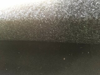

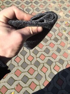

Danke. Aus dem freundlichen Auktionshaus 1m x 1m sehr strapazierfähig und mit heißer Luft in jede Form zu bringen. Franzt nicht aus
Wie ist denn die Artikelnummer (falls dies verlinkt werden darf )?
Schick, aber wieso hast du nichte selbstklebendes Filz genommen? Hab ich bei meinem gemacht(zumindest den Bereich über die Ladekante bis unten), ist nach 20 Minuten drin.
Weil ich was dickes stabiles haben wollte und durch die Hitze für das in Form bringen lässt die klebewirkung nach. Hatte mal so ein Filz. Lg
