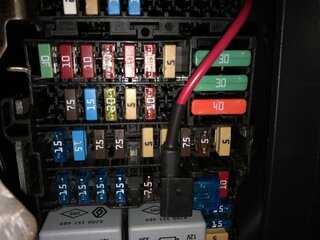

Hallo miteinander,
welchen Sicherungsdieb brauch ich bzw für welche Sicherungsgröße.
Wäe toll wenn mir jemand einen empfehlen könnte für meinen Dokker um die Dashcam mit Strom zu versorgen.
Dashcam hängt bei mir ganz normal anner Steckdose. (Vierer-Verteilung halt)
Geht an, wenn ich den Motor starte und gut.
Ich finde diese Teile machen den Sicherungskasten sehr Übersichtlich.:think:
Man versteckt dann gleich schon mal 2 - 3 Sicherungen damit. :wacko:
Wie oft wechselst Du den Sicherungen? Ich finde es schon übersichtlich zudem ich weis welche Sicherungen ich brauche. Kannst ja eine gute Lösung vorschlagen dann kann ich auch mal meckern.
Schaue doch einfach auf die nicht belegten "Löcher" z.B. links neben dem Teil. Oder zwischen der 15A und 7,5A Sicherung und da drüber.
Möglichkeiten gibt es zu Genüge.
Ist wahrscheinlich nichts für Bastler, welche keine Ahnung davon haben aber trotzdem daran rumbasteln.:think:
Die machen dann so einen Verhau. :lol:
Woher weißt Du welche Sicherung in dem Leeren hineingehören und welche Sachen damit angesteuert werden? Ich habe die Radiosicherung genommen um um den aktiven DAB-Splitter zubestromen.
Handbuch, ausmessen.
Bei den freien ist meistens nur eine Seite belegt, die Ankommende.
