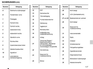

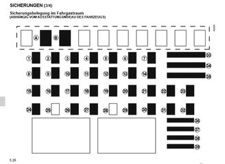

Wo befinden sich die Sicherungen?
Hab leider keine Betriebsanleitung.L.G.
Andreas
Links unterhalb des Lenkrades hinter nem Fach.
