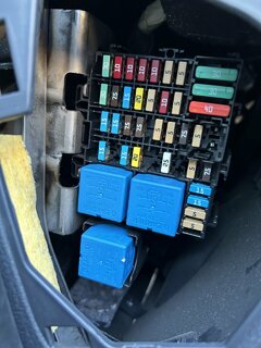

Ich habe seit gestern das gleiche Problem. Ich wollte auch meine Kofferraumbeleuchtung verbessern und habe einen Kurzschluss erzeugt. Ich habe auch die hier erwähnten Sicherungen kontrolliert, aber diese waren in Ordnung. Und die Hupe geht auch.
Allerdings sind bei mir die Sicherungen etwas anders.
Kann mir vielleicht jemand weiterhelfen?
Kann ich davon ausgehen, dass es höchstwahscheinlich die Sicherung ist?
Vielen Dank

Wenn alles nicht hilft würde ich bei abgeschalteter Zündung ALLE Sicherungen rausziehen und mit Taschenlampe prüfen.
Taschenlampe deswegen um auch kleine Risse in der Sicherung zu erkennen.
Man kann auch die Besagten Sicherungen trotzdem austauschen auch wenn man der Meinung wäre das sie nicht kaputt ist.
Wäre vorerst meine Vorgehensweise.
( Weiß das es nicht notwendig wäre ALLE Sicherungen zu ziehen bei überprüfen )
Geht um die Einfachhalberkeit.
Am Sichersten ist die Sicherungen nicht optisch sondern mit einem Multimeter auf Durchgang zu Prüfen.
Die optische Kontrolle hat viel zu viel Fehlerpotential. ;)
Kurzes Update zu meinem Problem.
Es hat sich von selbst gelöst. Ich bin morgens ins Auto eingestiegen und das Licht im Innenraum ging nicht automatisch an und im Kofferraum gar nicht. Dann bin ich zur Arbeit gefahren und beim Öffnen der Türe ging es auf einmal wie gewohnt.
Das entscheidende war vielleicht das Starten des Motors und das hat eventuell einen Reset auf einer Platine ausgelöst? Das ist aber rein spekulativ. Aber das ist das Einzige, was ich bis dahin nicht probiert habe.
