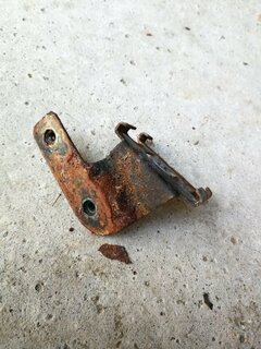

Ich wollte mal kurz eine kleine Reparatur vorstellen.

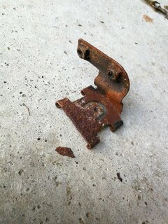

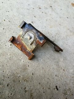

Mein Halter vom Servobehälter war ziemlich rostig.

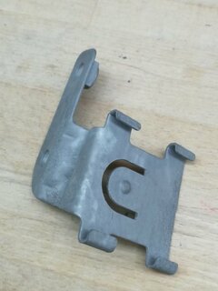

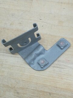

Also habe ich diesen ausgebaut und entrostet (abgestrahlt). Die Gewinde für die Schrauben habe ich mit Wachs verschlossen und erst nach dem lackieren wieder geöffnet.
Ich habe mit Brantho Korrux Nitrofest lackiert (mit dem Pinsel).
Ich habe extra eine recht helle Farbe gewählt damit man früher erkennt wenn Rost wieder durch kommen sollte.
Bin mal gespannt wie lange das hält. Ich werde hier berichten.
Zum Ausbau: der Halter ist nur mit 2 Schrauben befestigt. Und der Servölbehälter ist nur in den Halter gesteckt, man kann ihn nach oben raus ziehen.
Bilder nach dem lackieren kommen später noch. Falls das Interesse da ist?
Nach dem Ausbau :
Nach dem Abstrahlen:

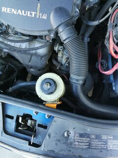

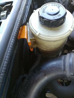

Auch wenn ich kein Logan fahre, würde es den ein oder anderen sicher interessieren wo sich dieser Halter genau befindet. Fotografiere doch bitte mal den Einbau. Danke dir. Sieht echt überdacht gut aus
Wenn dein damaliger Thread noch existiert, aber geschlossen ist, dann kopier deinen Link und wende dich per PN an einen der Modis mit der Anfrage ob sie ihn für dich als Nachtrag wieder öffnen. Normal machen sie das.
Gute Idee. Werde ich machen (beides)
Im eingebauten Zustand sieht das jetzt so aus.
Leider habe ich kein Bild vor dem Einbau gemacht, sorry.
Ich habe den Halter 3mal lackiert. Die Farbe muss ziemlich lange trocknen bis sie ganz durchgehärtet ist.
