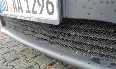

Habe es bei meinem Lodgy auch gemacht. Ist eigentlich sehr Problemlos, bis auf 2 Schrauben im Radkasten ;)
@Herzerzog schau mal in hier: Steinschlagschutz Kühlergrill (Dokker)
Ist für den Dokker aber sollte so auch bei anderen Dacia so gehen. Werde ich bei besserem Wetter auch in Angriff nehmen.

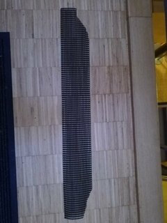

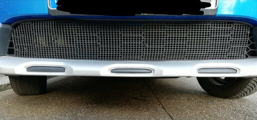

Da ich ein Dusterfahrer bin, habe ich es etwas robuster ;-)
Seit Fahrzeugübernahme vor einem Jahr habe ich vor dem Kühlergitter aussen einen
Zuschnitt aus 6*6 mm Insektenschutzgitter Stahl verzinkt mit Draht montiert.
Sollte eigentlich nur eine improvisierte Lösung sein, bis ich die Front einmal abbaue für Montagearbeiten.
Vielleicht baue ich es in 2020 einmal hinter die Original Lufteinlassöffnung ;-)
Dieses Gitter kann man sehr leicht anformen und natürlich auch schwarz lackieren.
Es gibt diese Gitter auch für Imker aus Edelstahl.
Ich würde diese Insektengitter immer einem "Alu-Racegitter" vorziehen!
Mein Gitter hat schon zweimal einen richtigen Vogeleinschlag überstanden. Da konnte ich
die Vogelreste dann sauber vom Gitter mit dem Wasserschlauch abspritzen ;-)

@Feinmechaniker
Hallo Thomas. Könntest Du vielleicht mal ein Bild von dem Gitter und Deiner Befestigung einstellen?
Oder als PN. Ich möchte so was auch machen, nachdem jetzt kompletter Unterfahrschutz dran ist.
Danke Dir
Johannes
mache ich der Tage. Aktuell ist mein Sohn mit dem Fahrzeug auf Reise.
Gruß Thomas
Schöner geht immer, aber von der Weite fällt einem nichts auf.
