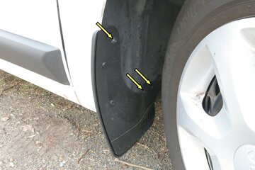

Ich habe die Original-Schmutzfänger von der Renault-Niederlassung. Die beiliegende Anleitung konnte man gleich in die Tonne drücken. Verglichen mit der, die man sich herunterladen kann, fehlten dort Angaben. Das einzig Nützliche war die 1:1-Schablone der Schmutzfänger. Also: selbst ist der Plauzi!
Ich habe mir das Zurechtschnippeln gespart und die Teile im Ganzen verbastelt. Paßt prima!
Hinten war es einfach, man muß nur viel messen und vergleichen, um die 4 Schrauben pro Seite gleichmäßig und richtig anzuordnen.
Vorne bin ich erst auf den Schraubenzieherschlitz in den Plastiknieten hereingefallen. Es gibt dort nichts herauszudrehen, man muß die Dinger kaputtmachen und durch 2 mitgelieferte neue ersetzen. Zusätzlich wird der Schmutzfänger noch durch 3 Schrauben an die Form der Radkastenverkleidung angepaßt.
Eine Wurst aus Silikonkitt verhindert, daß zwischen Schmutzfänger und Blechkante durch Vibrationen der Lack verschwindet und der Rost seine Stelle einnimmt.
