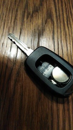

Einer unserer beiden Logan Schlüssel ist heute auf den Boden gefallen. Dabei hat sich der abnehmbare Teil der Schale wohl gelöst und die Funkfernbedienung hat sich aus dem Staub gemacht. Die Batterie ist noch da. Meine Frau ist gerade aus Holland gekommen und ich frag mich, warum die Wegfahrsperre nicht protestiert hat bzw. wo die Codierung versteckt ist. Weiß jemand ob das schnell und günstig wieder zu beheben ist bzw. was das wohl kosten wird?IMG-20200112-WA0005.jpeg
Der Transponder für die WFS ( Wegfahrsperre) befindet sich in Schlüsselgehäuse in der Nähe des Schlüsselbarts.
Er braucht keine Stromquelle da er vom Lesegerät am Zündschloß gelesen wird.
Ihr habt Glück gehabt das euch "nur" das Funkteil abhanden gekommen ist. Klebe die offene Stelle erstmal mit Klebeband zu damit nix mehr rausfallen kann. Keine Chance das runtergefallene Teil wieder zu bekommen?
Was dein Ersatz genau kostet kann ich dir nicht sagen - es gibt aber hier im Forum genug Beiträge dazu. Ist euer
Reserveschlüssel ein vollwertiger mit Funk? Wenn ihr damit leben könnt, dann nehmt den als Hauptschlüssel und den runtergefallenen als Reserve.
Es gibt nicht wenige FZG da gibt´s nur 1x Funkschlüssel und der 2. ist ohne Funk.
Die Batterie auf dem Bild ist nun ohne Funktion, der Schlüssel (WFS) funktioniert auch ohne. Halt mechanisch - mit ins Schloß stecken.
Mist, günstig wäre ein neuer Schlüssel wohl nicht, soll laut einigen Threads dazu um die 180 € inkl Anlernen kosten. Ist der Rest vom Schlüssel in Holland verloren gegangen?

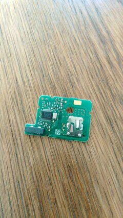

Ich hab heute früh nochmal getestet. Der Wagen springt nicht mehr an. Also muss der Transponder im Funksender stecken..... Logisch auch das der erst bei Ankunft in Wuppertal verloren gegangen ist. Blöderweise ist der wie vom Erdboden verschluckt. Ich hab alles durchforstet und muss wohl die Kröte schlucken einen Ersatz teuer bezahlen zu müssen.
Nachtrag: Die Augen meiner Frau sind wohl besser, sie hat die Platine in einer Pflasterfuge gefunden. Kurz mit dem Fön getrocknet und der Schlüssel ist noch funktionstüchtig. @Texas, mach mich glücklich und schau mal bitte ins ET Verzeichnis, ob die Abdeckung mit den Tastern einzeln bestellbar ist.

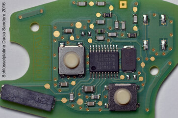

Das hat sich ja mit den Faceliftgenerationen etwas geändert. Die alten Schlüssel waren ja noch verschraubt und hatten eine Platine in Gehäusegröße.
Links unten das längliche Bauteil ist der Transponder.
Es gab mal einen Thread bei dem es um die Klappschlüsselumbauten ging und da waren auch Bilder von den neueren Modellen dabei. War so gegen 2018 oder Anfang 2019
Bei den Modellen ohne Fernbedienung ist der Transponder im Gehäuse nahe des Schlüsselbartes eingeklebt.

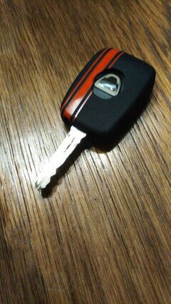

Danke an @Logan 2014 der mir die Ersatzteilrecherche abgenommen hat. Hab kurzerhand bei Ebay bestellt und heute war der Umschlag im Kasten. Zur Sicherheit gleich noch den Silikon Schutz im Techroad Design drüber gezogen, jetzt kann mir sowas nicht mehr passieren. Der Freundliche hätte es vielleicht gar nicht am Lager gehabt was eine 2. Anfahrt bedeutet hätte und ob es da deutlich günstiger gekommen wäre.....
Seehase, wenn du damit mal in eine Kneipe gehst, kannst du dein Schlüssel offen liegen lassen, wenn gegenüber die Prolls angeben. Sieht aus wie ein Schlüssel von einem Auto mit 300PS. :prost::clap: Gefällt mir. :yes:
Ist in der Silikonhülle den auch ein Bremsfallschirm.....?:think:
Undduckundwech! :D;):prost:
