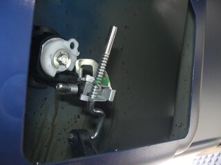

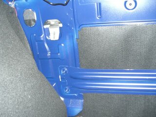

Habe gerade mal ein paar Bilder gemacht vielleicht hilfts ja weiter
Die bilder sind vom basis wie es bei der ZV aussieht weiss ich nicht
ist vielleicht nur noch ein stellmotor dran.
Mfg U-99

Eben,die Rückbank geht vom Innenraum aus raus und dann kriegt man auch das Schloss ohne Werkzeug auf.;)
Ist auch ganz praktisch so:D
Danke für die Bilder hatte jetzt so fix keine gefunden,denke damit kommt der TE schon gut weiter.
