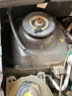

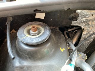

Hallo, bei meinem Sandero 2 hängt ein offener schwarzer Schlauch über dem rechten Dom in der Nähe des Scheibenwaschanlagenbehälters. Ich finde leider keine Stelle, wo dieser Schlauch fehlen könnte. Er ist aber definitiv abgebissen, es lag auch noch ein kleines Stück daneben. Wo könnte der herkommen? Evtl. rechts im Bild über der Aluminium Klimaanlagen Leitung?
Danke für einen Tipp oder die Schnittzeichnung des Schlauchverlaufs.

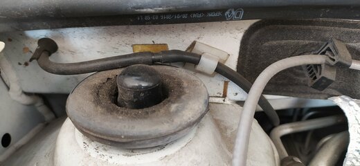

Ja, danke! Ich hatte mich gewundert, daß die Waschanlage der Frontscheiben funktioniert. Hinten geht es tatsächlich nicht. Werde mir jetzt ein Reparaturstück einsetzen. Wenn ich grob messe, hat der Schlauch 7mm Außendurchmesser. Oder ist bei Dacia 6mm verbaut? Der Schlauch ist recht dickwandig, innen vlt. 4mm freier Durchmesser.
Innen ist wichtig, nimm direkt ein Rückschlagventil. Dann dauerte nicht so lange bis hinten Wasser kommt.
Danke, guter Tipp!
