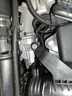

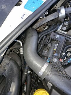

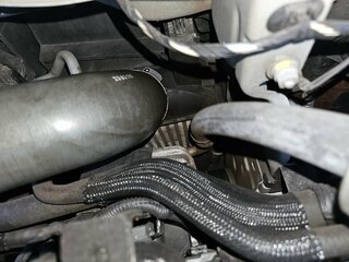

Der hellere weiche dicke Schlauch,der nach unten geht ist rundum ölig.
Erkennt Ihr Fachleute mehr als ich?

Das ist der Ladedruckschlauch. Einfach mal sauber machen und dann gut mit Silikonspray pflegen.
Solange der dicht bleibt ist alles ok.

Da arbeiten sich vermutlich nur die Wachse aus dem Gummi, ich sehe keine wirkliche Ölschicht. Fühlt sich vermutlich bisschen seifig/ölig an.

Wie gesagt,einfach mal sauber machen und zur Pflege Silikonspray drauf. Da kein Leistungsverlust besteht und keine Fehlermeldungen kommen,wird wohl Drucktechnisch alles ok sein.
