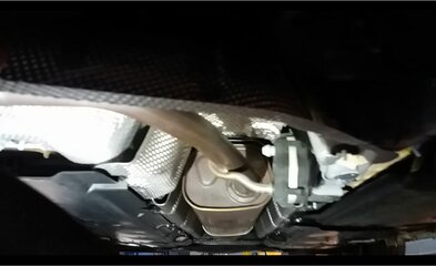

Die mittlere Auspuffaufhängung befindet sich etwa in Höhe hinter dem Handbremshebel und ist zum
Beifahrersitz hin am Bodenblech fixiert. Foto ist von der Hinterachse nach vorne aufgenommen.

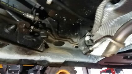

Die hintere Aufhängung befindet sich unter dem Schweller, Fahrerseite etwa in Höhe
mittig der Rückbank. Dort endet auch das Endrohr.

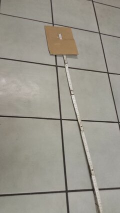

DIY Überprüfung ohne Bühne / Grube:
Man nehme einen Pappteller oder Pappkarton 20 x 20 cm als Trägerplatte.
Schneidet in der Mitte ein Schlitz rein ca 1,5cm breit.
Meter ( Zollstock ) ausklappen, Ende durch Schlitz führen und
mit Klebeband, Scotch, Panzerband etc den Meter fixieren.
Auf Trägerplatte ein Handy (ggf mit Gummiband fixieren) mit laufender Kamera legen
und besagte Stellen wie oben gezeigt, absuchen / abfilmen.
Später Video nach Unregelmäßigkeiten am Unterboden untersuchen.
Trägerplatte könnte so aussehen. Teile hat jeder zu Hause
