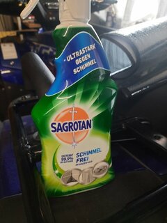

Hey Leute,
Wir haben heute nach längerer Standphase gemerkt, dass sich auf dem Gurt des Beifahrers auf einer gewissen Strecke des Gurtes, schimmel befindet.
Das ist ja im Grunde leicht zu entfernen mit einem Entferner und etwas wasser etc
ABER: Das muss ja irgendwo her kommen.
Ich habe also versucht die Gurtverkleidung zu entfernen, habe die zwei Schrauben unten gelöst und er ist unten auch an der Gurtaufhängung vorbei.
Nun kriege ich das Teil aber oben nicht raus, muss man da das weiße teil ebenfalls mit entfernen?
Wenn ja, wie geht das? Ich habe den Gurt an sich bereits abgeschraubt und weiß nun nicht weiter.
Habe die verkleidung mal nach vorne gedrückt um dahinter zu schauen und habe dort braune ablagerungen auf dem schwarzen plastik innen gesehen, würde das auf jedenfall gerne draussen haben um alles vernünftig sauber zu machen.
Ich habe kleine stellen mit "Flaum", (ich gehe von schimmel aus) auch an deren stellen auf der beifahrer Seite gefunnden, hier und da mal eine 1x1 Zentimeter Fläche mit kleinen punkten.
Diese sind sowohl auf hartem untergrund als auch ein kleiner fleck auf polster. Habt ihr eine empfehlung, welchen reiniger/spray man sowohl für die polster als auch glatte flächen nutzen kann?
