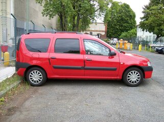

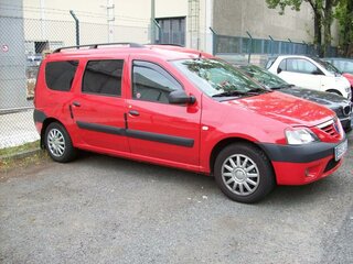

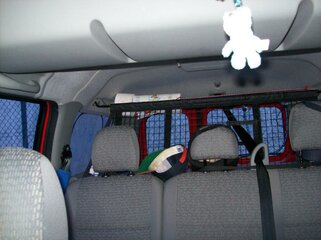

Scheibenfolie in eigen Arbeit
Mit ABE in eigenregie gestern fertig geworden.Nur die Materialkosten für zwei Päckchen (damit auch bei Verschnitt genug Material da ist) im Auktionshaus ca.24 € plus Versand ca 35 €.
Zwei Windfreie Tage am Abend sowie Wasser+Pril,Fön,Küchenrolle,Cuttermesser,Rakel,Tisch und los.
Hier das Ergebnis.Zwar keine 100% Profiarbeit aber langsam habe ich ein bisschen Übung (war Fahrzeug Nr.5)
LG
Klaus

Sehen beide sehr gut aus.
Andere Beispiele, bei denen mehr Blasen als Folie an der Scheibe sind, habe ich allerdings auch schon häufig gesehen. Für mich wäre es die erste Klebeaktion dieser Art.
Wenn´s auf Anhieb nun doch nicht klappt oder die Folie irgend wann wieder ab soll, geht das einfach oder nur mit Rasiermesser/Fenstertausch ?
