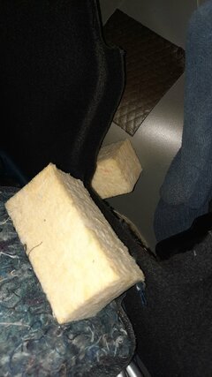

Hallo. Gestern habe ich meinen Dacia Duster Extrem LPG abgeholt. Optik ist super aber die Verarbeitung könnte besser sein. Jetzt zum Anliegen. Im Kofferraum hinten rechts hinter der Verkleidung liegen zwei Lose Schaumstoffklötze die eigentlich selbst klebend sind aber abgefallen sind. Keine Ahnung warum und wo genau sie plaziert werden müssen. Scheinbar ist deren Funktion dafür zu Sorgen das die Kabelleitungen nicht ans Blech schlagen und klappern. Vielleicht kann jemand helfen.

Selbstklebende Schaumstoffklötze klingt für mich nach den Distanzstücken, die manchmal für den Transport angeklebt werden. Sollten vor Übergabe entfernt und entsorgt werden vom Händler, ist wohl vergessen worden die wegzuwerfen.
Ich kenne das vom Lodgy meines Sohnes und meinem ehemaligen Duster 2. Hatten die vorgefunden als wir die AHK einbauten. Das sind Abstandshalter für die Formteppiche ( Teppich ist bisschen übertrieben) . Meist an Stellen wo Kabel verlaufen. Einmal den Teppich losgemacht baumeln die Dinger rum. Sind nur mit wenig Kleber in den Ecken fixiert. Wenn du noch weißt wo die angeklebt waren, dann etwas Kleber oder doppelseitigen Klebeband drauf und gut ist. Denn, ich denke mal, die sind erst zum Vorschein gekommen, weil DU denn Teppich hochgemacht hast? Sollte das nicht so sein, kannste natürlich auch zum Händler fahren und das reklamieren.
Nachtrag: hab nochmal deinen Beitrag gelesen. Im Kofferraum, also nicht unter dem Teppich zur Karosserie hin, haben die nix zu suchen und könnten tatsächlich Transportsicherungen sein.

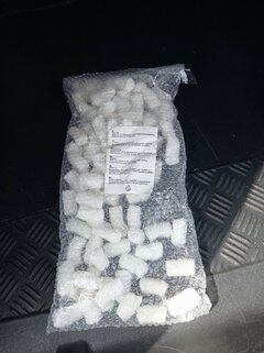

In meinem Duster aus 2016 hab ich beim Kauf (Mai 2023), eine ganze Tüte mit Styropor hinter der besagten Stelle entdeckt.....

Links und rechts im Kofferraum sind doch kleine Abdeckungen die man öffnen kann. Dahinter haben sie gelegen

....oder dies ( ok, dass war 2016 mag sein, dass es ein Update gab ) :)
