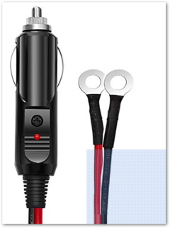

Ich verstehe nicht, warum einen ganzen Monat herumgerätselt wird, nachdem von @Texas schon Anfang Juli die Belegung des Steckers am Motor kam. Dreht der Motor denn jetzt, oder nicht? Und nach deiner Aussage oben wäre es doch wohl an der Zeit, selber einmal zu schauen, ob es der Motor ist oder nicht. Stecker für den Zigarettenanzünder mit Kabel gibt es für kleines Geld
Extern Strom an Pin 1 und 3. Motor läuft oder nicht. Alldings wird dem Motor an Pin 2 über die UCH mitgeteilt wo die Ruhestellung ist.
