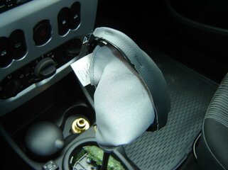

welche ( Fremdmarke ) Schaltmanschette kann man für den MCV nehmen?
Gruß,
Geoffrey
  • #2
Im Prinzip kannst du jede universelle Schaltmanschette benutzen. Allerdings musst du den originalen Plastikrahmen weiterverwenden, daher würde ich dir zu recht dünnem Material wie Kunstleder raten.
Die Nachrüstmanschette muss dann wieder, wie das Original, mit dem Plastikrahmen verbunden (getackert) werden.
Oder Du versuchst wie ich die originale drauf zu lassen und einfach die neue drüber zu ziehen.
Ist nicht einfach kann aber klappen.
Ist aber ein Geduldsspiel und Fummelei :angry: und kostet Nerven!
Ich habe einen neuen Knauf darauf gesetzt und ich dachte eine andere Manschette wäre vielleicht nicht schlecht.

Ach so. Naja,pass nur auf das das Schaltsackmaterial ziemlich dünn ist, sonst ist das ganze zu steif und du ziehst dir den Plastikrahmen aus der Konsole. Hatte ich jeden Sommer bei meinem Clio...<_<
Den neuen hab ich auch noch nicht. Der wird noch bearbeitet, bevor ich den drauf pack.
Ach so. Naja,pass nur auf das das Schaltsackmaterial ziemlich dünn ist, sonst ist das ganze zu steif und du ziehst dir den Plastikrahmen aus der Konsole. Hatte ich jeden Winter bei meinem Clio...<_<
Im Sommer konnte ich dafür lustig am nachgerüsteten Schaltknauf drehen....:rolleyes:
Danke für den Hinweis.
Dann muss ich das Leder halt etwas ausdünnen. Kunstleder will ich nun wirklich nicht (oder Gummi, wie bei meinem Clio)
