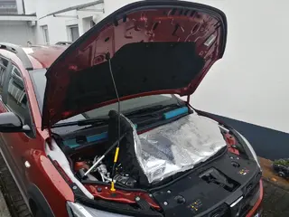

Ja, da ist eine verbaut, 1cm dick. Bringt aber nicht viel. Selbst eine Schalldämmende Matte bringt nicht viel. ;)

Da Sandero 3 und Jogger vorne identisch sind:
Der Teppich geht nur ein kurzes Stück in die Stirnwand entlang nach oben. Dann kommt blankes Blech. Beim Beifahrer geht waskurzes hinterm Handschuhfach, beim Fahrer ist das Lenkrad und Technik im Weg. Ziemlicher Aufwand also und bringt kaum was.

Der Motor ist gar nicht so laut wie man denkt. Unter der Haube ist ne schwarze Dämmplatte.
Zwischen Motor und Turbolader sitzt noch der Wassertank und die Luftschächte der Klimaanlage. Sowie diese dünne silberne Hitzematte. Das Geraffell schluckt auch Lärm.
