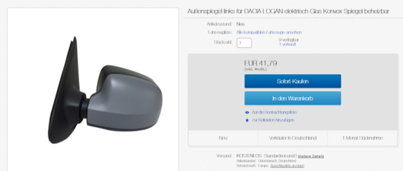

Der Sensor für die Außentemperatur sitzt im rechten Außenspiegel. Im linken Spiegel ist neben dem Stellmotor nur noch die Spiegelheizung als elektrisches Bauteil verbaut.
Solange das Glas nicht kaputt ist, stehen die Chancen sehr gut, das es die Heizung überlebt hat... Da im Ernstfall erst das Glas bricht als die Heizdrähte dahinter...
Ist denn überhaupt was kaputt oder nur die Kappe zerkratzt/kaputt? "Anknabbern" ist recht weitläufig formuliert...
plus Lack ... oder ggf. Spiegelkappe umbauen vom alten an den neuen Spiegel...
Währe jetzt mal ein Zubehörpreis...
