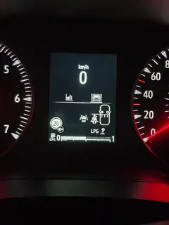

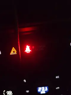

Ich habe mir einen Dacia Sandero Stepway Extreme+ ECO-G im Autohaus gekauft.
Habe nun das Problem das er Personen hinten erkennt die nicht angeschnallt sind. Kann man das eventuell irgendwie selbst
beheben oder muss ich dafür wieder ins Autohaus/Werkstatt?
Es liegt nichts auf der Rückbank und es tritt so gut wie immer auf nachdem ich das Auto gestartet habe. Er zeigt auf den Sitzpositionen hinten Ausrufezeichen an.
Hoffe jemand hat rat.

ist das ein Problem oder so gewollt
was passiert wenn du die Gurtschlösser hinten mal einsteckst, auch wenn keiner hinten sitzt ?

Dann geht das entsprechende Ausrufezeichen weg. Ist ja aber nicht sinn der sache :D Wenn man dann losfährt geht es auch mit der Zeit weg. Aber da ist doch ein Sensor nicht angeschlossen oder so

@Herobr1ne
Keine Sitzsensoren, aber Sensor/Kontakt im Gurtschloss.
Entweder es ist jemand angeschnallt oder eben nicht.
(Zumindest soweit das Fahrzeug es „weiß“, denn es hat ja nur den Input vom Gurtschloss als verwertbare Daten.)
Die Meldung nach dem Starten des Motors ist einfach zu Deiner Information bzw. gehört zur Selbstüberprüfung des Fahrzeuges nach dem Start und verschwindet nach ein paar Sekunden (Minuten?) beim Fahren.
Wenn jetzt jemand angeschnallt wäre und die Anzeige weiterhin für den besetzten Sitzplatz beim Fahren dauerhaft leuchten würde, das wäre merkwürdig.

Dann probiere ich das morgen nochmal aus. Hatte testweise einen angeschnallt und wieder abgeschnallt woraufhin das rote Symbol dauerhaft wärend der fahrt geleuchtet hat. Kann natürlich dann sein, dass er denkt da sitzt jemand der sich abgeschnallt hat.

Ich hab die Ausrufezeichen auch. Nachdem sie von keinerlei Gepiepse begleitet sind, würde ich das eher als allgemeine Ermahnung "Sitze hinten prüfen" verstehen.

Wie gesagt, Sensoren im Sitz gibt es nicht, und wären auch überflüssig. Hinten sitzen meist Kinder, vielleicht im eigenen Kindersitz, also Gewicht ist keine gute Angabe. Das System zeigt nur die angeschnallte Gurte. Man muss selbst nachsehen - ich habe zwei Personen hinten, nur eine ist mit Gurt, dann eben nach hinten brüllen :) Die Angabe im Display verschwindet in einer Minute.
Was es aber macht, wenn jemand (ein Kind) sich während der Fahrt abschnallt dann piepst es.

Ja @Herobr1ne. Das ist normal. Das muss sogar so sein um dir zu signalisieren, dass alles ordnungsgemäß vom Auto überprüft wurde und funktioniert. Sei es dein erstes Bild bezüglich der AirbagkontrollwarnAnschnallleuchte (ja das ist ein erfundenes Wort) und die Anschnallhinweise im Fond. Das hat sogar für dich den Vorteil wenn du mit Kindern fährst, du siehst ob sie richtig angeschnallt sind oder nicht. Wäre das nicht müsstest du gar aussteigen und es Kontrollieren (sorry für die Ironie9:
Sozusagen muss die Werkstatt nichts beheben.
Achso. Wenn Jemand angeschnallt wäre dann im Fond würde da Kreise bzw. Punkte sein.
