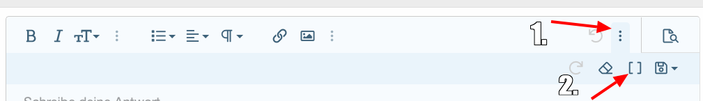

Für die Fettschrift und Schriftgröße kann ich nicht, ich habe mehrmals auf B gedrückt, die Schrift bleibt groß und fett.
Aber das sind Dinge, da habe ich mich vor 20 Jahren drüber aufgeregt - das habe ich mir abgewöhnt.
