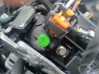

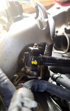

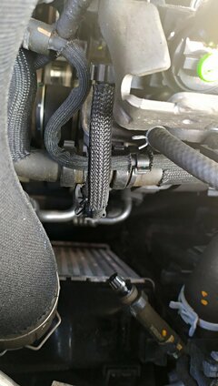

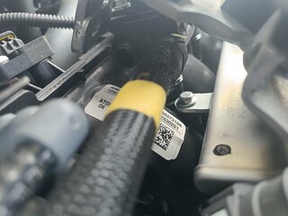

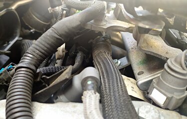

Wie auf den Bildern zu sehen nur der Gasschlauch geht rein.Stutzen ist nicht belegt. Denke das ist Modell Länderspezifusch,die Heizung. Oder ich hab die Sparversion verwischt.

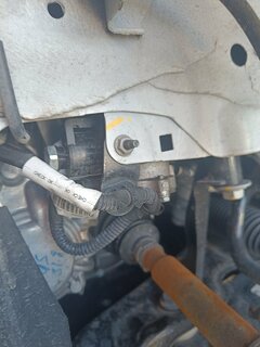

Montagelage vom Abschaltventil im Radkasten ist auch nicht so toll.Zwar kommt man zum Filterwechseln gut hin,aber Korrosionsprobleme sind vorprogrammiert.IMG20220419151813.jpg
Montagelage vom Abschaltventil im Radkasten ist auch nicht so toll.Zwar kommt man zum Filterwechseln gut hin,aber Korrosionsprobleme sind vorprogrammiert.Anhang anzeigen 119501
Langsam bekomme ich Bauchweh.
Ich sehe es hier auf diversen Bildern und lese auch immer sehr viel über Flugrost und das bereitet mir Kummer.
Am liebsten würde ich hergehen und alles mit Silikonspray einsprühen.
Ich hatte in meinem Leben noch nie ein Fahrzeug das an so vielen Teilen Flugrost hatte :(

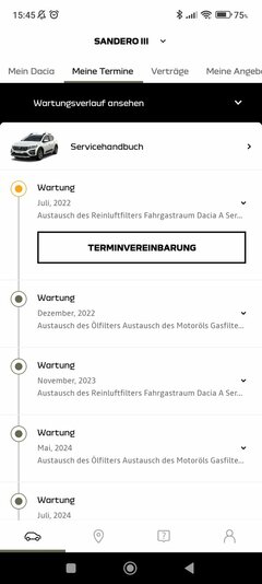

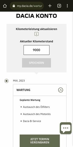

Mein Sandero III LPG ist von 05.2021 und 9000km gelaufen.
Ich dachte nur der Pollenfilter sollte gewechselt werden, bei Wartung A.
Warum zeigt er mir bei my dacia im Internet jetzt Wartung B an, mit Öl wechsel etc?
Weil dort Mai 2023 steht. ;)
Der Maschine und dem Kettenspanner, JETZT nach über einem Jahr und mit sicher genug Kurzstrecken mal ein frisches Öl gönnen wäre jetzt trotzdem keine Geldverschwendung. :teacher:
@NRW AJ
Ich soll angeblich auch im Juli die A und Dezember dann B.
Ja ne is klar, soll aber ein Fehler der App sein.
Ich halte mich an die Angaben in der Tabelle.
Wie und dieses Jahr muss er nicht zur Inspektion, auch nicht A?
