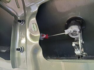

Das Brummen kann durchaus vom Stellmotor kommen. Der will, kann aber nicht. Gut möglich daß es an der Mechanik des Schlosses hängt. Einfach mal die Innenverkleidung abmontieren und kontrollieren. Die Schlösser bei Dacia gehören nicht unbedingt zu den Stabilsten.
Ja Beleuchtung funktionieren normal und es ist eine Funkzentralverriegelung. Habe erst einmal ein Stellmotor für den Kofferraum bestellt. Werde das erst mal austesten und gebe da mal Bescheid. Das Bild zeigt das Kofferraumschloss.
