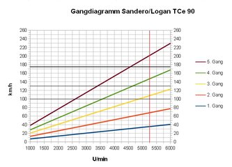

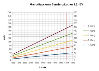

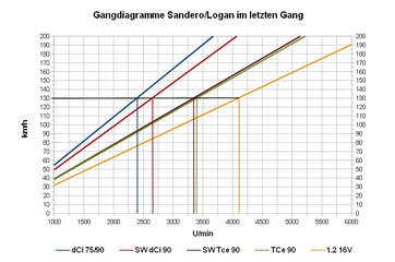

siehe diagramm.
wenn dir der tce 90 lahm vorkommt, dann besorg dir für den 1.2er schon mal eine gelbe rundumblinkleuchte:D

Danke für die Diagramme !
Eventuell war ja der Diesel mit 75 PS gemeint.
Wenn beides Benziner .
Ja der 1.2 ist kürzer übersetzt geht aber damit auf keinen fall nicht besser wie der TCE.
mfg Rene

Aber vielen Dank für die Diagramme. Das ist das, was ich wissen wollte.

Sehr schöne Diagramme, erklärt auch die großen Unterschiede bei der Lautstärkeentwicklung ab Tempo 100 aufwärts. Gestern habe ich meinen Sandero 1.4 mit dem MCVII Tce90 eine Vergleichsmessung gemacht. 3 db Unterschied bei 130. Quasi doppelt so laut.:mellow:
