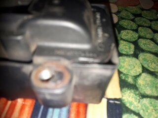

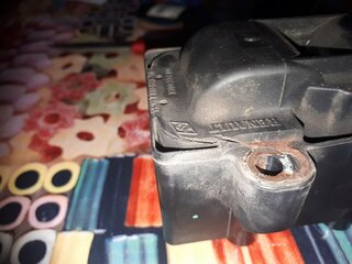

Also kurzes Update
Mein damaliger Mechaniker, der mein Auto angeschaut hat konnte nix finden (bzw wolle evtl nix finden).
Aber irgendwie lief er jetzt fast 1 Jahr ohne Probleme nix ging mehr aus, aber nach diesem 1 Jahr ging es wieder los und ich hatte da Gefühl das es schlimmer war als vorher.
Bin dann man im Internet etwas rumgesurft und dabei auch auf irgendein Forum gestoßen und das schrieb eine Fahrerin auch von ihren Dacia Sandero von genau den selben Problem, sie hat auch ihr Auto durchchecken lassen und man hat nix gefunden bis man dann irgendwie darauf kam das es an der Zündspule liegen könnte und siehe da bei Ausbau der Zündspule hat ihr Meister kleine feine Risse entdeckt. Man hat dann die Zündspule ausgewechselt und sie hatte seitdem keine Probleme mehr.
Genau das selbe hab ich auch gemacht, mein Schwager (ein ehm. Kfz-Mechaniker), war auch der Meinung das es evtl an der Zündspule liegen könnte, daraufhin haben ich sofort eine neue im Internet bestellt und mein Mann hat dann heute meine alte Zündspule und die neue eingebaut. Eine längere Rundfahrt dann mit meinen Dacia gedreht und er ist kein einziges mal ausgegangen.
Aber ich möcht euch meine defekte Zündspule nicht vorenthalten.
Somit sind wir sehr sicher das dies die Fehlerquelle war.
