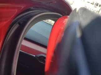

Zum Foto unten:
Türrahmen drückt beim Türschließen gegen das innere Gummi, das einen Ablaufkanal hat,
während das äußere Gummi auf dem Fensterrahmen gegen das Metall darüber
mit der Karosse einen Abschluss bildet.
Zubehörgummi auf den Fensterrahmen, dann ist mMn die Wirkungsweise des Ablaufkanals
vom äußeren Gummi beeinträchtigt. Ebenso falls Zubehörgummi am Türrahmen, also Richtung
Innenraum, befestigt wäre. Dann wird der Ablaufkanal des inneren Gummis zu stark
zusammengedrückt. Ob dann a.) die Tür noch leicht schließt, oder b) Regenwasser
noch richtig abgeführt werden kann? Probieren geht über studieren.
