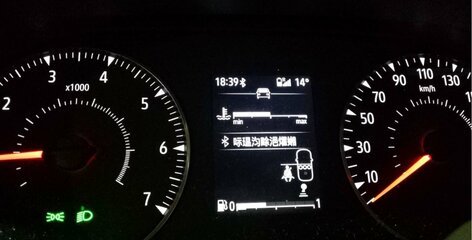

und noch ein Bug
Musik über BT Audio. Also vom Handy.
Motor aus, Schlüssel raus, Auto zu.
Nach kurzer Rückkehr Motor wieder an.
Resultat: Siehe Foto. Chinesisch?

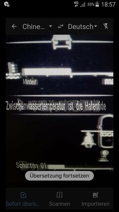

Google sagt:
