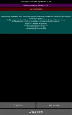

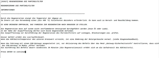

Bin in meine Werkstatt gefahren, im Notmodus, bis ca.70 km/h. Dort hat er über OMB zwei Fehlercodes rausgelesen.
Fehlercode: DTC 200292, Rußpartikelfiltersystem fehlerhaft
Fehlercode: DTC 025B13, Kraftstoffpumpe Ansteuerung fehlt/fehlerhaft
