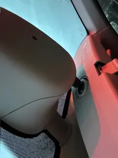

Ich bin bei der Suche leider nicht fündig geworden. Hat schon einmal bei einem Sandero III einen automatisch abblendenden Rückspiegel nachgerüstet? Bei einem Duster I habe ich das schon gemacht aber da hatte man ja auch noch nicht diese Verkleidung in der Mitte der Scheibe an welcher der Spiegel befestigt ist. Eventuell gibt es ja aus dem Renault-Sortiment etwas passendes? Wäre für Hinweise dankbar.

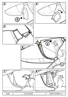

Wenn Sandero 3 ohne Kamera, eventuell mal im Megane 3 Forum nachsehen, da hat einer mal eine Anleitung geschrieben. Wird hier vermutlich genauso gehen, falls die Aufnahme für den Spiegel passt.

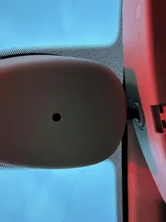

Guten Morgen.

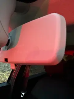

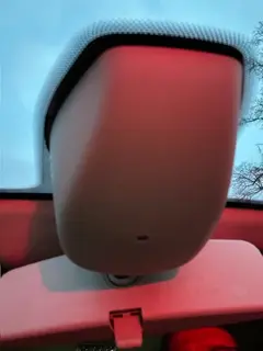

Anbei die Fotos:
Grüsse.
PS: Bin Nichtraucher und darf daher faul sein. :-)

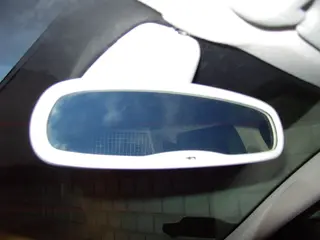

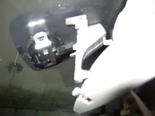

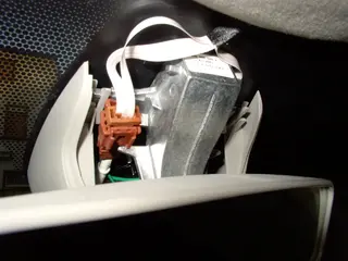

sieht so aus wie bei meinem alten Megane2 :rolleyes:
Da konnte man das schmerzfrei tauschen ;)
normaler Spiegel
abblendend
