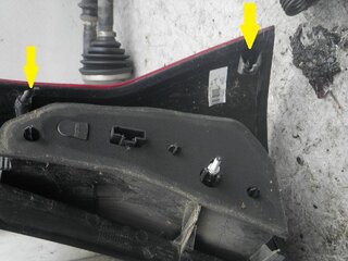

Ich musste bei meinem Vater auch schon das Rücklicht (Fahrerseite) auswechseln.
Ich habe mich auch erst angestellt weil die Schraube auf der Innenseite gelöst aber das Ding wollte nicht raus :angry:
Irgendwann habe ich angefangen mit mehr Kraft ran zu gehen weil es ja eh kaputt war (mein Vorteil) außerdem hatten wir ja schon Ersatz gekauft.
Oben sitzt noch ein Nippel der nach außen gedrückt werden muss.
Und unten so eine Art Öse die auf dem Gegenstück steckt die muss nach hinten raus gezogen werden.
Nimm zum Beispiel ein Eiskratzer als Hebel um zwischen Blech und Kunststoff zu kommen.(so habe ich es gemacht)
Also obere Kante nach außen und untere nach hinten weg.
Schau Dir mal das Bild an.
Ich hoffe Du hast mich verstanden das ist immer nicht so einfach zu beschreiben.
Besten Dank,hat mir geholfen. Nun kann ich die AHK montieren. Natürlich zunächst Heckstoßfänger demonstrieren etc. ,aber wie gesagt,nun kann es los gehen.

Leider ist das hier gepostete Bild daciabaer nicht identisch mit einer Rückleuchte des Sandero 2.
