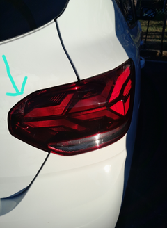

Ich hab gestern einen Holzbalken übersehen beim parken und mir eine Ecke Plastik aus der Rückleuchte gehauen, zum Glück nur Plastikschaden den ich mit Sekundenkleber für den Moment ausbessern konnte.
Natürlich muss ich die Leuchte auswechseln, scheinbar wird da eine neue fällig. Kann mir jemand links dazu schicken? Hinten rechts Dacia Sandero stepway BJ. 2024.
Habe gesehen das geht ganz einfach. Sollte ich das machen, erlischt dann die Herstellergaramtie?

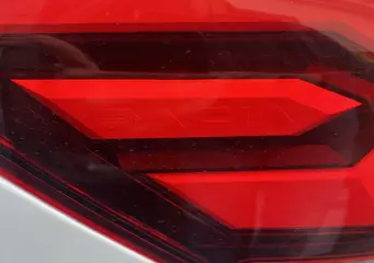

Komme soeben gefrustet vom AH / Werkstatt wieder. Scheinwerfer hinten links hat tatsächlich einen Wasserschaden. Wasserhöhe heute früh 1/4 hat der Meister geschätzt. Der Schaden muss erst diesen Winter aufgetreten sein.
Fiel mir zufällig heute auf, nachdem der Leuchtkörper innen komplett mit Kondensat bedeckt ist. Wir haben heute nach Auflösung von leichtem Nebel nach Bodenfrost seit Stunden strahlenden Sonnenschein und der Wagen steht immer draußen. Vor paar Tagen tagsüber etwas Regen. Seither müsste das Wasser drin stehen. Leider nicht früher aufgefallen.

Hier das foto des rampuniertwn Teils. Man sieht es kaum, da mit Sekundenklwbwr geklebt.
Frage in die Runde... kann ich das ding noch verkaufen, oder ist es nur noch zu verschrotten? Ich meine, evtl kann ich mir ja dafurch den schaden wenigstens etwas ausgleichen....
