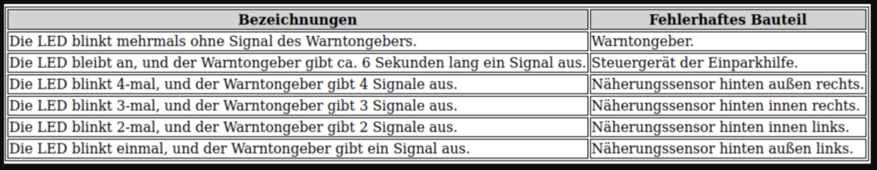

nachdem bei meinem Lodgy Prestige schon seit geraumer Zeit keine Rückfahr-Warnung mehr erfolgt, bin ich nun endlich mal auf die Suche gegangen und bin im Forum auf folgende Diagnosemöglichkeit gestoßen:
3 Sekunden Rückfahrtaster drücken - Diagnose:
Bei mir scheint der Warntongeber defekt zu sein.
