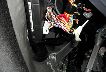

Am Anschluss 28 die farbigen Zuleitung vom Rückfahrscheinwerfer.
Zu finden hinter dem Sicherungskasten im Armaturenbrett den Steckverbinder für den linken hinteren Kabelstrang.

Wenn du die Variante Signalabgriff hinter der Steckverbindung R212 Relaiskasten Motorraum nimmst, könntest du dort eventuell ein unbenutztes Kabel finden, was bis zur Zentralelektronik im Fahrerfußraum liegt:
freies Kabel 7501 Motorraum
freies Kabel 7501 Fahrerfußraum
attachment.php
Hier sieht man den Stecker R212, am Pin Platz A8 hängt das gesuchte Kabel (H66P) zum Rückfahrscheinwerfer.
Die Pinbezeichnung sollte auch direkt an der Steckverbindung stehen.

So, nachdem der Stecker irgendwo hinter dem Amaturenbrett steckt, hab ich den Kabelbaum im Türschweller freigelegt und das Kabel auch gleich gefunden (hellbraun und dünn).
Funzt prima :D
