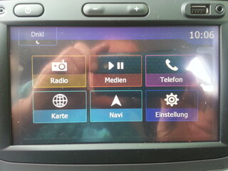

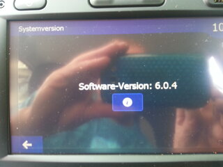

hab den neuen Stepway mit Media Nav Evo mit angebl neuer oberfläche..die es seit kurzem gibt ..Vers 6.0.4
Gibts da auch schon Anleitungen f Kamera ?
Oder ist da schon was Verkabelt ?
Das ganze in der Österreich Version.
Aldo bitte nicht böse sein..das Thems gibts ja schon öfter..nur weiss ich nicht ob das bereits gelesene mit dem jetzt neuem übereinstimmt..oder gibts unterschiede Deutschland/Österreich ?
lg..koeli

Es ist noch garnichts verbaut oder meinerseits vorbereitet...
ging ja auch darum..ob es da vl änderungen gibt beim neuen media nav evo 6.0.4
das ja auch erst eine neue benutzeroberfläche haben soll..
norm ist das ja nur softwaremässig..aber wer weiss ibs auch hardwaremässig was anderes ist...lg
