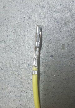

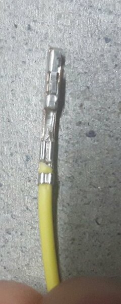

Hier mal noch die Bilder von den Crimpkontakte. Diese sind an dem mit der original Rückfahrkamera mitgelieferten Kabel dran.
Weiß jemand ob das die richtigen sind?
Guten Abend .
Auf Bild Teil mit schwarzen Punkt muss leicht entriegelt nach aussen.
Und Pin passt nur in einen Position. Auf meinem Pin seitlich TH geprägt.
Vor paar Wochen habe ich Original Satz für Scenic 4 gesehen.Dort am Kabel zu Radiostecker Y-Kabel mit zwei verschiedenen Typen von PINs (so sah aus für verschiedene Stecker Typ).

Danke für die Antwort, komme gerade aus der Garage zurück. Die Rückfahrkamera ist erfolgreich verbaut. Die Pins haben auch in den Stecker am MediaNav gepasst, ich musste nur etwas fester drücken und das habe ich mich am Anfang nicht getraut.
Das einzigste was mich noch etwas stört, das ich auf der Beifahrerseite etwas weniger von der Stoßstange sehe. Aber wahrscheinlich ist das normal, da die Rückfahrkamera nicht ganz mittig verbaut ist.
