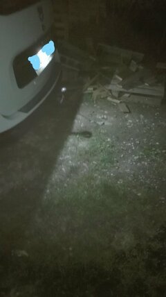

hallo, zeig mal bitte bilder davon, geht die nur mit der rfk an und aus oder leuchtet die immer? gruß benni
Sorry, jetzt weis man schon nicht mehr was man eingebaut hat. Also ich habe zwei LED Leuten (rechts und links von der Kamera) in die Griffleiste eingebaut. Die eine ist mit der Rückfahrleuchte geschaltet, die andere mit der Kofferraumleuchte.

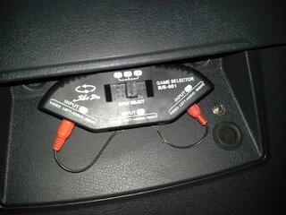

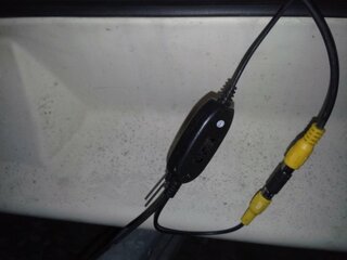

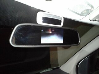

Hallo Lodgyjaner.:):):)
Mein Lodgy hat ein Rückfahrkamerasystem eingebaut und dieses ist schaltbar auf die Rückfahrkamera vom Lodgy bzw. Wohnwagen.
Der Spiegelmonitor bekommt seinen Strom über das Rückfahrlicht bzw. durch Schalten von der Kennzeichenbeleuchtung. Der Wechselschalter sitzt neben dem Videoverteiler Heckklappe innen.
Das Videokabel läuft vom Monitor bis in die Heckklappe innen. Dort ist ein schaltbarer Videoverteiler eingebaut. Von dort geht es zur Heckklappenkamera die Ihren Strom eben falz von der Rücklichtbirne bekommt, oder durch Umschalten des Videosverteilers an das Funkmodul, eben falz in der Heckklappe Griffleiste außen.

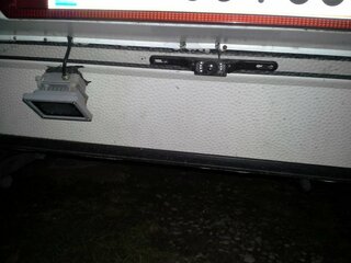

Am WW ist das Funkmodul im Deichselkasten und die Kamera unter dem Nummernschild außen mit LED Beleuchtung. Beides ist über das Rücklicht mit Strom versorgt.
Mit der 120° Wohnwagenkamera ist bei Tag der hintere Verkehr gut zu sehen. Und bei Nacht ist ein Auto nur durch einen weisen Punkt erkennbar. Erst in unmittelbarer Nähe erkennt man zwei Scheinwerfer. Es ist Gewöhnungsbedürftig. Die Vorteile liegen in der zusätzlichen Absicherung vor dem Spurwechsel. Beim Rückwärtsfahren habe ich hinten noch einen zusätzlichen Rückfahrscheinwerfer angebracht, um wirklich eine gute Ausleuchtung zu haben. Dieser ist aber nur Richtung Boden montiert um hintere Fahrzeuge nicht zu blenden. Funkzoniert hervorragend. Auch eine einweisende Person sieht alles hinterm Wohnwagen. Die 120° Kamera ist für diese WW Breite im Winkel zu klein, aber dafür hat sie eine brauchbare Fernsicht.
Die Lodgykamera ist 170° um eine bessere Breitenerfassung zu haben.
