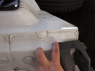

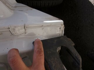

Nun zum Rost. Ich wurde fündig hinter der Stoßstange an den Ecken des Fahrzeugs, entfernt habe ich den Rost mittels Polierpaste Elsternglanz.
Danach mit Wachs versiegelt. Ich hoffe das wars jetzt, wobei mich die Wirklichkeit schneller einholen wird als es mir lieb ist.
Gruß ENgelbert
Bilder: rechte Seite

Hinter der Stoßstange und hinter alle Kunststoffteile gehört sich Hohlraumversiegelung dran, dann hast du Ruhe! Ich denke eher, dass das sowieso KEIN Rost war, sondern Reste Von Streusalz! Die sehen dann so punktförmig und braun aus und sind mit Rost leicht zu verwechseln!
Rost wäre bei einem Neufahrzeug eher an Kanten oder schlecht ausgeführten Abdichtungen, weniger an glatten Lackflächen!
Schau mal das Fahrzeug genau an, normalerweise müsstest du diesen "Rost" auch auf Plastikteile finden, es sind aber Überreste von Streusalz!
Wenn ich es richtig sehe und genau betrachte, hast du nämlich diesen "Rost" auf deinem Foto auch auf der lackierten Dichtmasse drauf!
Gruß Toni
das ist so genannter "Flugrost", der vom Streusalz kommt, wie datalost
beschrieben hat
.....der kommt nicht vom blech, der kommt von aussen......selbst beim
premium-Auto, dort aber seltener, weil sie regelmässiger (durch den Chauffeur
bzw, Fahrer/oder Werkstatt gewaschen werden :D

Flugrost ist es nicht, es ist Streusalz! Wenn man es nämlich genau ansieht, sind manchmal diese Pünktchen sogar braun-transparent!
Ich hatte auch mal wegen "Flugrost" bei meinem früheren Peugeot Partner reklamiert, bis mir das AH zeigte, dass das Zeug auch auf den Plastikradkappen vorhanden war und mir die Geschichte mit dem Streusalz erklärte.
Gruß Toni

EIn Teil der Punkte ließ sich mit normaler Politur entfernen,
das kannte ich schon, "transparte Punkte".
Einige wenige Punkte gingen überhaupt nicht weg.
z.B. der auf den mein Finger zeigt.
Der lies sich nur mittels Chrompolitur ausschleifen und ich denke
mein Fahrzeug hatte dort irgendwas ab bekommen, ich habe den
Verdacht auf Funkenflug ähnlich, wie beim flexen.
Was aber dagegen spricht ist die Tatsache das der Funkenflug
auch neben den Haltern zu sehen sein müßte???? War es aber nicht.
Beide Ecken wie es auf dem Bild zu sehen ist. Nicht mehr
Das einzige was wirklich hilft, ist ordentlich Wachs drauf und Ruh ist.
