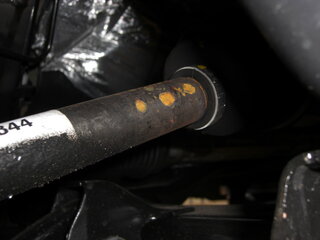

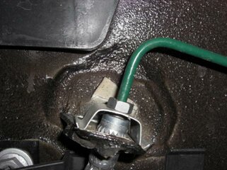

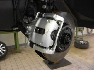

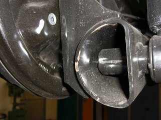

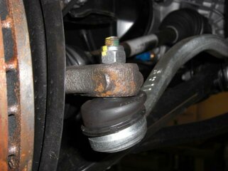

nachdem mein Auto inzwischen "schon" 1,5 Wochen alt ist, habe ich ihn mal genauer von unten betrachtet. Was soll ich sagen, ich bin fast vom Hocker geschlagen, die Kiste rostet schneller als ein Pferd laufen kann. Die Verwendeten Materialien scheinen minderwertig oder zumindest nicht ausreichend gegen Korrosion geschützt.:angry::angry: Nachdem ich dann mit Zinkspray und Farbe nachgearbeitet hatte sah die Sache schon anders aus. :oTip von mir: Kiste auf die Hebebühne und nacharbeiten, zumindestens wenn man den Hobel länger behalten will.

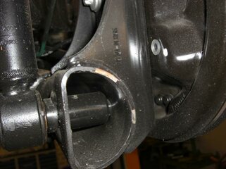

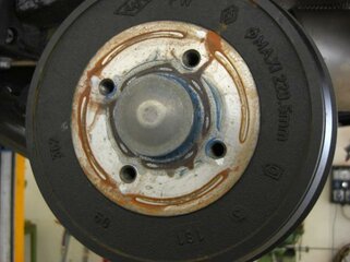

Und noch ein paar:

das ist bei sogenannten Premiumfahrzeugen nicht anders. An gewissen Teilen hält man Korrosionsschutz nicht für notwendig. Der Tüv fördert ja sogar den Rost, indem er nach erfolgter Montage einer Anhängerkupplung das versehen mit Unterbodenschutz o.Ä. an den Verbindungsstellen nicht möchte.
Der TÜV mag den Rost sowieso, denn da kann so richtig mit dem Schraubenzieher drin rumschtochern.

Genau so sieht das bei mir auch aus. Bei den Grauguss-Teilen wirklich normal. Was mich trotzdem geärgert hat sind diese abgeplatzten Lackstellen an Ende des Hinterachsrohres. Das müßte wirklich nicht sein. Habe das bei mir auch gleich überpinselt.Und daß die Antriebswellen auch gleich Roststellen haben bräuchte auch nicht sein.
Davon abgesehen sieht der Bremssattel in dem rot wirklich gut aus.

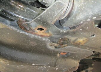

Hier noch ein Fund, Bj 2008, Unterfahrschutz.
Seht anlässlich der WR-Montage nach und pinselt schön...zwischen dem Unterfahrschutz und der Karosse - im Kapillarspalt macht sich langsam der Rost breit.

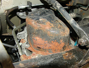

Der schwarze Lack am Getriebe ist offensichtlich nicht diffusionsdicht.
Er ging mittels Drahtbürste am Dremel mit flexibler Welle sehr leicht (aber nicht mühelos!) ab.
Darunter teils schon Blätterteig...hab leider keine weiteren Fotos gemacht weil meine Hände zu dreckig waren für die Kamera.
Einer der Klimaschläuche war an einem Ende in vergleichbaren Zustand, ebenfalls dem Blick gut verborgen von den Plastik-Verkleidungen.
Getriebe.jpg Anhang anzeigen 16530

Sieht mir nach einer salzattacke aus. Wie alt ist denn der dacia?
Das ist ganz normaler Rost, weil normales Stahlblech nur ohne Grundierung, wie üblich, schwarz lackiert wurde. Die Farbe blättert später einfach ab oder es wächst unter der Farbe Blattrost.
Abhilfe: Entrosten, so gut es geht, dann mit FluidFilm "A" benetzen, nach 24 Stunden Permafilm "Schwarz" drauf und gut ist es für viele Jahre.
EZ 03/2008
Von Anbeginn an keine Garage und zumindest die letzten 2 Jahre Skifahrerauto...Salz, was sonst. Ein total zermartetes Dacia -Taxi aus Rumänien (ebenfalls 2008) hab ich auf der Bühne von unten schon mal gesehen; kein Rost.
Aber normal ist das nicht; die beiden Schlauchenden sitzen nebeneinander; eins ist fast unkorrodiert das andere fast hinüber. Fluidfilm hat das Auto bisher 3x bekommen, bei jedem Reifenwechsel Sommer/Winter. Nur hab ich bisher nicht extra den Unterfahrschutz und die Plastikverkleidungen in den Radkästen entfernt.
