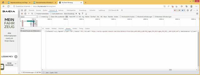

Auf https://my.dacia.de/ kann man die Bedienungsanleitung zu seinem Fahrzeug abrufen: siehe Bedienungsanleitungen Benutzerhandbuch/Bordbuch auf der MyDacia Homepage abrufen.
Für meine Logan MCV (Baujahr 2011, ca. 260.000 km): https://world.e-guides.renault.com/...2_Logan_Ph2_MCV/Logan_Ph2_MCV_-_849-8_DEU.pdf

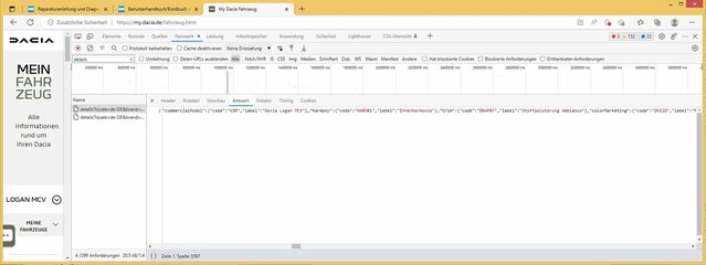

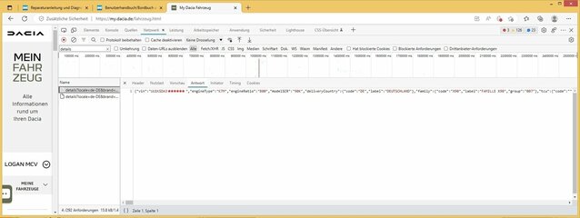

Aber nicht nur das: Man kann auch weitere Details zu seinem Fahrzeug erhalten: Technische Daten (Motor, Füllmenge Motoröl), Ausstattung-Codes, etc. Man kann die ganze Zeile aus my.dacia.de kopieren und dann in Word z. Bsp. nach "Öl" suchen:
"fluidRecommendations":[{"code":"30","label":"MOTORÖL","items":[{"label":"Standard","value":"ACEA A3/B4"},{"label":"Motoröl (Anhaltswert)","value":" 3.30"}],"gradesHeading":"Vorgeschriebene Ölqualitäten gemäß Außentemperatur:","grades":[{"grade":"0W30","temperature":" -30"},{"grade":"5W30","temperature":" -25"},{"grade":"10W40","temperature":" -20"},{"grade":"0W40","temperature":" -30"},{"grade":"5W40","temperature":" -25"},{"grade":"0W30","temperature":" -30"},{"grade":"5W30","temperature":" -25"},{"grade":"10W40","temperature":" -20"},{"grade":"0W40","temperature":" -30"},{"grade":"5W40","temperature":" -25"}]}
Oder nach "commercialModel" suchen:
"commercialModel":{"code":"K90","label":"Dacia Logan MCV"},"harmony":{"code":"HARM01","label":"Innenharmonie"},"trim":{"code":"DRAP07","label":"Stoffpolsterung Ambiance"},"colorMarketing":{"code":"OV21D","label":"Feuer-Rot"},"equipments":[{"code":"0P3RAN","label":"Ohne 3. Sitzreihe","group":"KOMFORT"},{"code":"3ATRPH","label":"3 Kopfstützen hinten, höhenverstelbar","group":"SICHERHEIT"},{"code":"ABCO01","label":"Fahrerairbag","group":"SICHERHEIT"},{"code":"ABPA01","label":"Beifahrerairbag","group":"SICHERHEIT"},{"code":"ABS","label":"ABS mit EBV und Bremsassistent","group":"SICHERHEIT"},{"code":"ACEXT1","label":"Seitenschutzleisten","group":"AUSSTATTUNG AUSSEN"},{"code":"AVCACF","label":"Raucherpaket (Aschenbecher und Zigarettenanzünder)","group":"AUSSTATTUNG INNEN"},{"code":"BOUCLE","label":"Abschließbarer Tankdeckel","group":"AUSSTATTUNG AUSSEN"},{"code":"CA","label":"Klimaanlage","group":"KOMFORT"},{"code":"CCHBAM","label":"Gepäckraumabdeckung, herausnehmbar","group":"AUSSTATTUNG INNEN"},{"code":"CEAVRH","label":"Sicherheitsgurte vorne, höheneinstellbar","group":"SICHERHEIT"},{"code":"CMAR3P","label":"3-Punkt-Gurtsystem hinten","group":"SICHERHEIT"},{"code":"DA","label":"Servolenkung","group":"KOMFORT"},{"code":"DRAP07","label":"Stoffpolsterung Ambiance","group":"FARBEN & POLSTER"},{"code":"ELA","label":"Heckscheibenwischer","group":"AUSSTATTUNG AUSSEN"},{"code":"ENJO04","label":"Stahlfelgen 15 Zoll mit Komplett-Radzierblende","group":"AUSSTATTUNG AUSSEN"},{"code":"FBANAR","label":"Rücksitzbank umklappbar (1/3:2/3)- 2.Sitzreihe","group":"AUSSTATTUNG INNEN"},{"code":"ISOFIX","label":"Isofix-Kindersitzvorrüstung an den hinteren Außenplätzen","group":"SICHERHEIT"},{"code":"KTGREP","label":"Mobilitäts-Set","group":"KOMFORT"},{"code":"LAC","label":"Beheizbare Heckscheibe","group":"LICHT & SICHT"},{"code":"LUCOF","label":"Kofferraumbeleuchtung","group":"AUSSTATTUNG INNEN"},{"code":"RAD05","label":"Radio CD","group":"AUDIO & KOMMUNIKATION"},{"code":"RENTC","label":"Außenspiegel anthrazit","group":"AUSSTATTUNG AUSSEN"},{"code":"RETROR","label":"Außenspiegel manuell einstellbar","group":"LICHT & SICHT"},{"code":"RGPRV1","label":"Staufach in Vordertür","group":"FUNKTIONALITÄT"},{"code":"RTOL15","label":"Stahlfelgen 15 Zoll","group":"AUSSTATTUNG AUSSEN"},{"code":"SOP02","label":"Zentralverriegelung","group":"AUSSTATTUNG INNEN"},{"code":"SRANAV","label":"Ohne Ablagegalerie","group":"AUSSTATTUNG INNEN"},{"code":"VT","label":"Außenspiegel manuell einstellbar","group":"LICHT & SICHT"}],"options":[{"code":"BARLON","label":"Dachreling","group":"AUSSTATTUNG AUSSEN"},{"code":"PKCA05","label":"Klang & Klima-Paket","group":"OPTIONSPAKETE"}]
